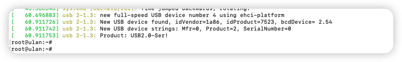

因个人需求,期望在幽兰笔记本中使用 ch341 的串口线。原以为驱动默认支持,安装后未跟期望的一样出现新的 ttyusb 设备。
使用 dmesg 命令,查看到日志如下:

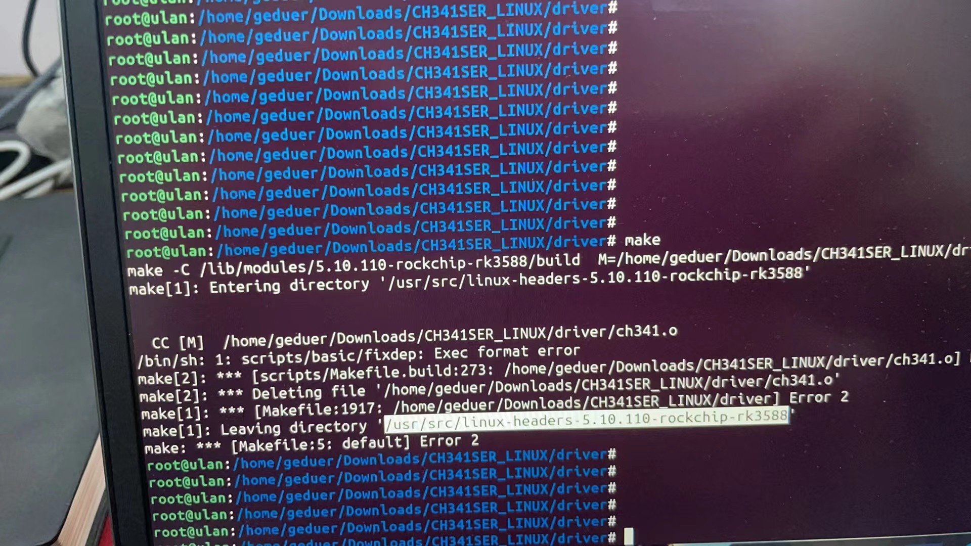

1.2 编译报错
编译过程中出错。
1.3 解决思路
参考 刘老师的文档 https://www.nanocode.cn/wiki/docs/youlan/sjscripts
cd /usr/src/linux-headers-5.10.110-rockchip-rk3588/
mv scripts scripts-0910
sudo wget https://gedu.oss-cn-beijing.aliyuncs.com/Products/YourLand/Release/ShuangJian1/scripts.tar.gz
tar -zxvf scripts.tar.gz

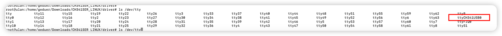

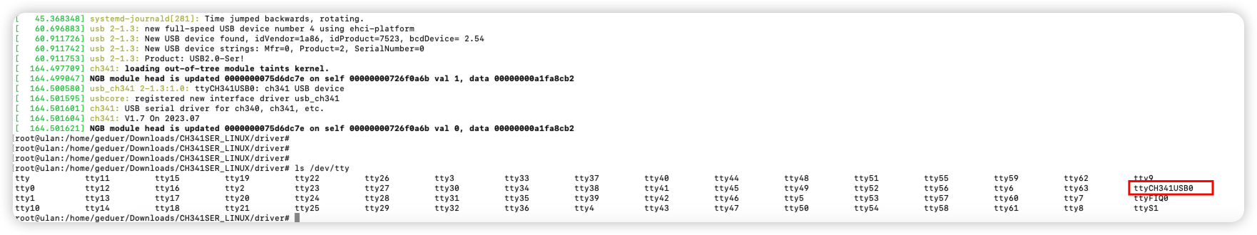

2.2 驱动测试
插入usb串口线,执行 demsg
执行 ls /dev/tty*
通过上图可以看到,新增 ttyCH341USB0,大家可以使用 sudo minicom -D /dev/ttyUSB0 -b 115200 使用串口功能。互联网资料较多,在此文档中不赘述。

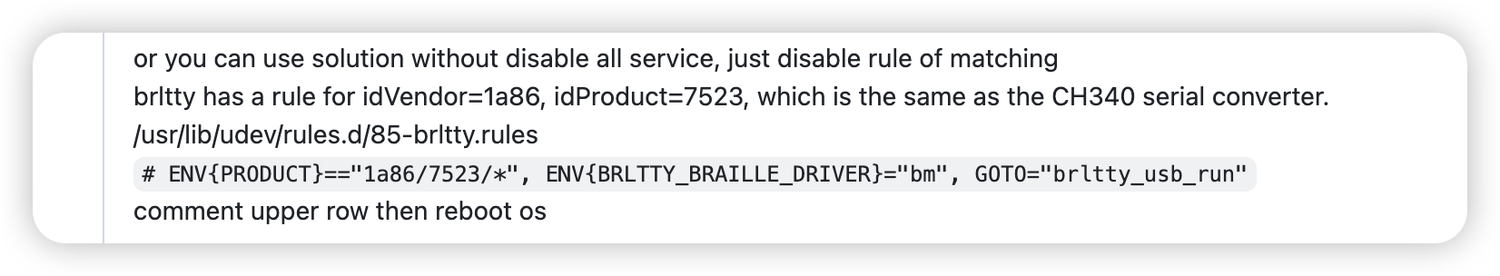

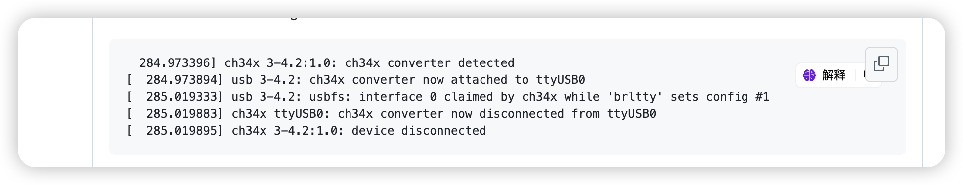

2.3 问题解决
安装驱动的过程中,会遇到:
参考链接 https://github.com/juliagoda/CH341SER/issues/18
我选用的下图这个方案:

与前言中的对比。
