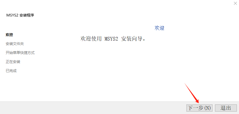

  1. 首先点击下载安装包 msys2-x86_64-20240113.exe;
  2. 下载完成后双击运行安装包,如下图所示(在 Windows 11 中,系统可能阻止其运行,这时点击详细信息,就会出现“继续运行”按钮):

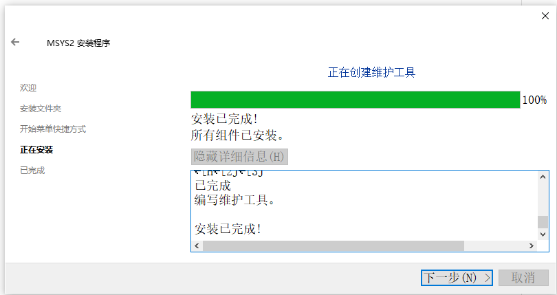

一路点击下一步即可。出现下图所示信息,MSYS2 安装完成。

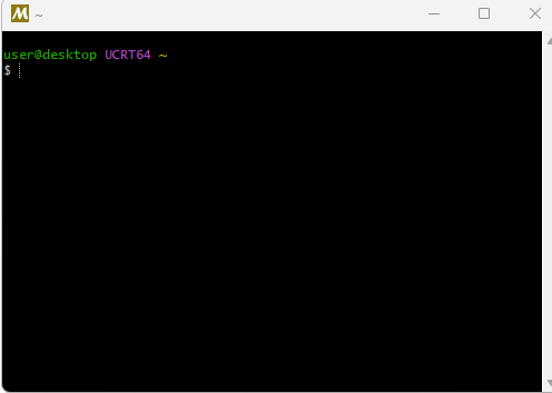

  1. 现在 MSYS2 已准备就绪,UCRT64 环境的终端将自动启动,如下图所示:
关闭后要重新启动的话,到开始里找到 MSYS2 UCRT64。

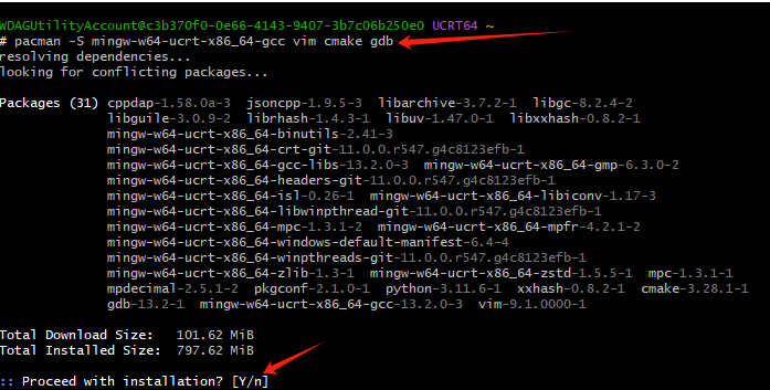

  1. 安装 mingw-w64 GCC 等依赖。在前面打开的 MSYS2 UCRT64 里面,输入下面命令安装
pacman -S mingw-w64-ucrt-x86_64-gcc vim cmake gdb

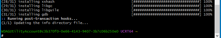

终端窗口将显示如下输出:
输入 y,并按“Enter”继续。稍等片刻,出现类似下面的信息,我们的 Windows 环境搭建就完成啦!

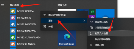

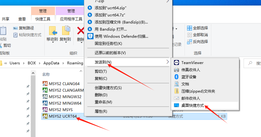

小提示:可以创建桌面链接
点击 Windows 开始,在最近添加中找到 MSYS2 UCRT64,右击选择更多,然后点打开文件位置,如下图所示:
再次点击 MSYS2 UCRT64,选择发送到,然后再选择桌面快捷方式,如下图所示,以后我们就可以在桌面快速找到它了,以后老师上课时候我们就用这个软件。
