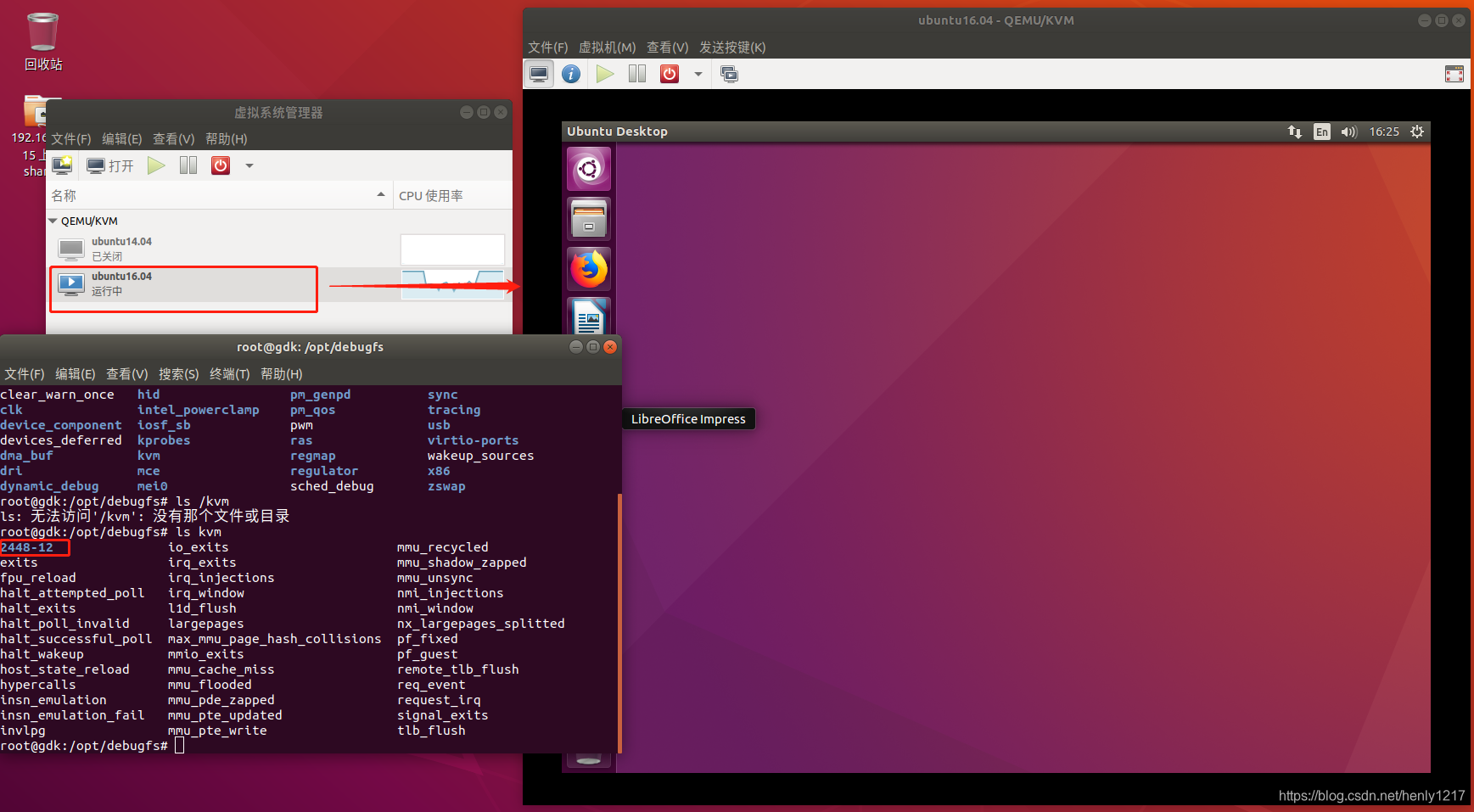

  2. kvm.ko处于/usr/lib/debug/lib/modules/5.3.0-62-generic/kernel/arch/x86/kvm目录,和其他drivers不太一样。
  3. 复制带符号的kvm.ko到主机,放入以前的符号目录。
  4. 使用kvm驱动模块的功能,需要安装应用层工具qemu,应用层通过/dev/kvm文件符号和驱动通信。
  5. 可参考https://help.ubuntu.com/community/KVM/Installation安装virt-manager(虚拟系统管理器),安装完之后,可以“新建虚拟机”来创建一个新的虚拟机。如下图,正在运行的一个虚拟机。可以通过下面指令查看kvm的debugfs:
sudo su - // 进入root
mount -t debugfs debugfs /opt/debugfs // mount debugfs 到/opt/debufs下
cd /opt/debugfs
ls kvm
可以看到kvm的debugfs, 其中2448-12目录正是当前运行的这个虚拟机的debugfs.

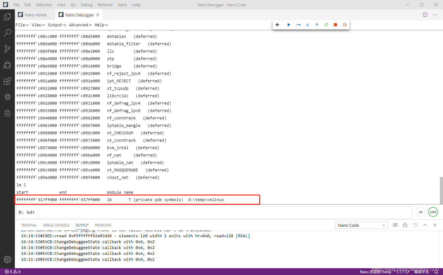

  1. 参考系列3中断并设置符号和内核源码路径。

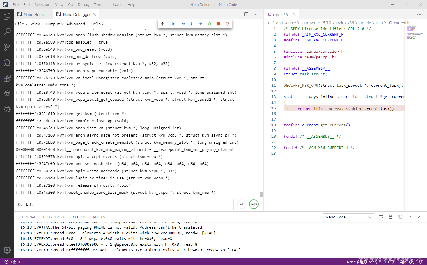

  1. 已经成功加载了内核符号了,通过(.srcpath+ 内核源码路径)来设置一下源码路径,通过(x kvm!*)来加载一下kvm的符号。
  1. 环境已经准备就绪了。

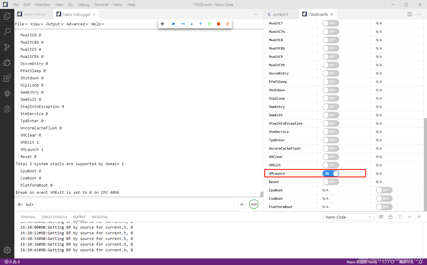

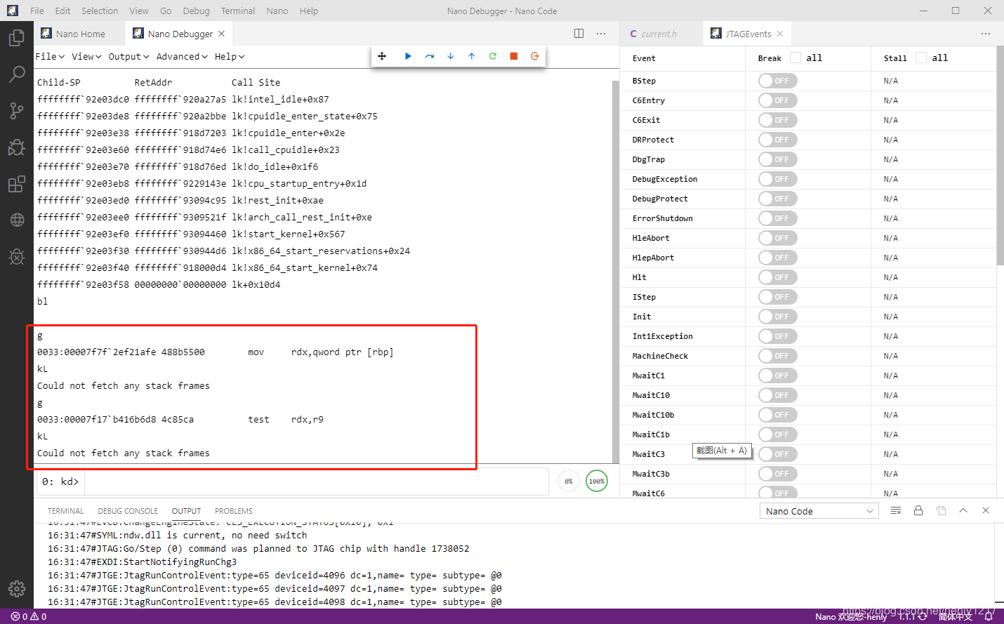

  2. 我们尝试使用NanoCode提供的Views->JTAG events的VMLaunch和VMExit来设置一下,看看是否能够中断?
先设置VMLaunch,然后g起来
有点遗憾,启动VMLuanch是自动断下来了,可以获取不到执行信息,启动VMExist没有断下来

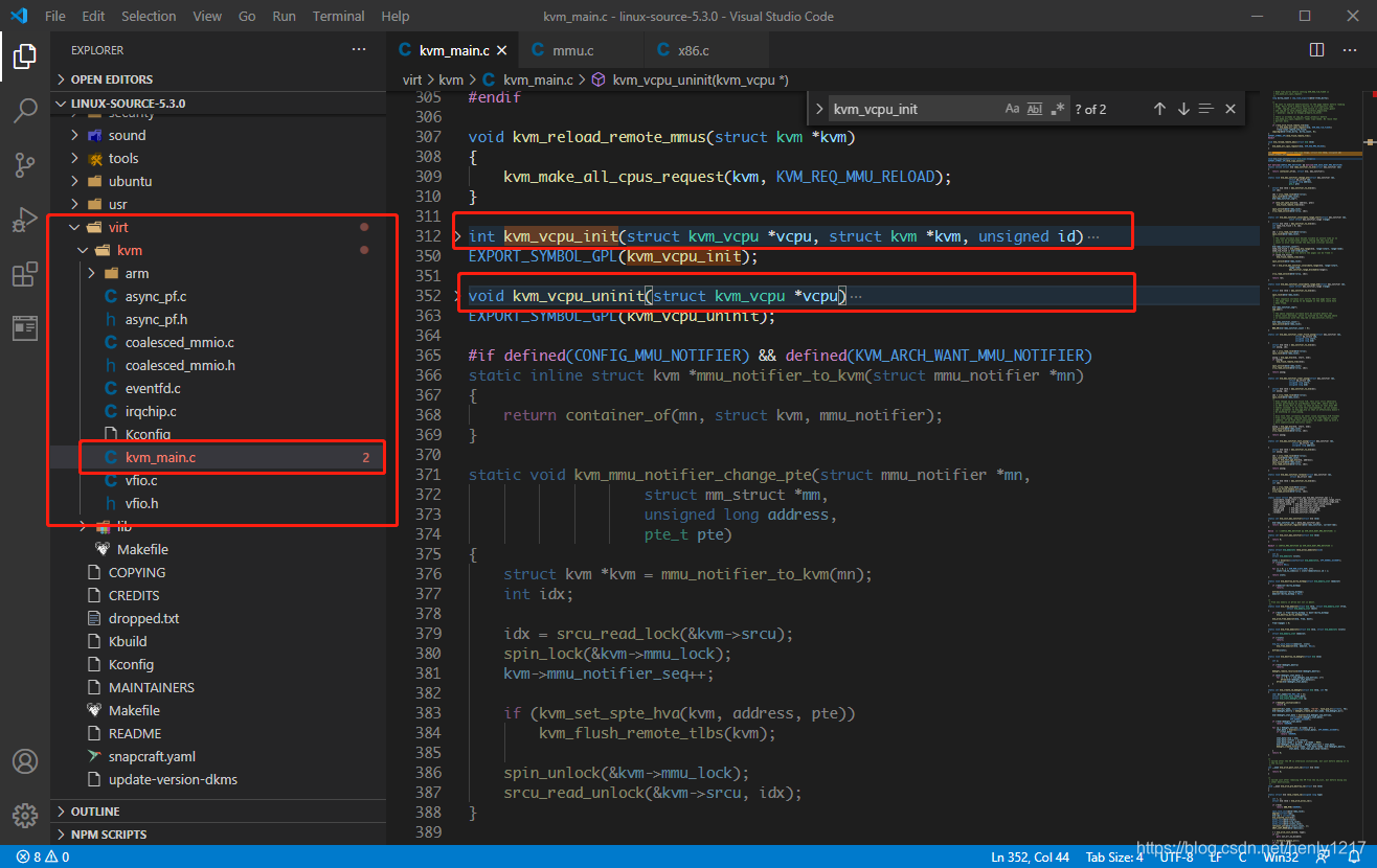

  2. 在virt/kvm/kvm_main.c里面有kvm_vcpu_init和kvm_vcpu_uninit函数,我们先对他们下个断点。

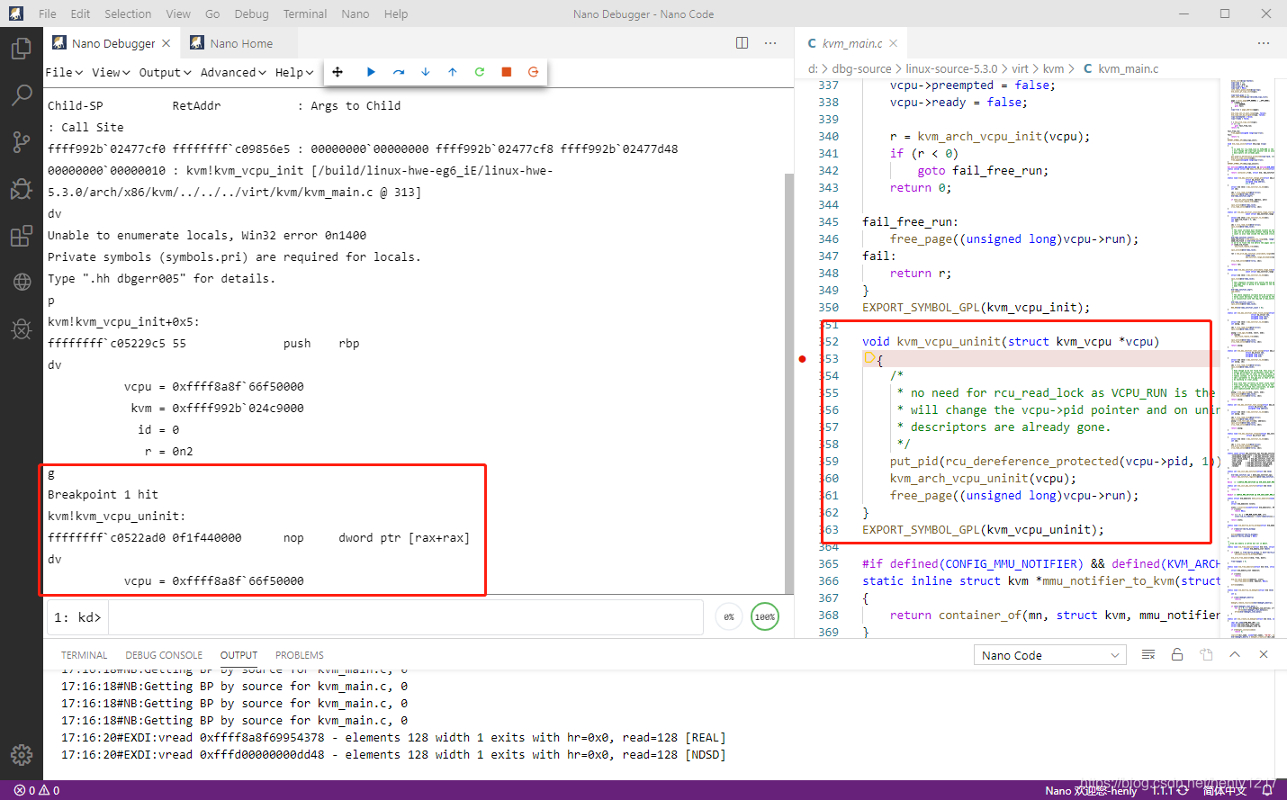

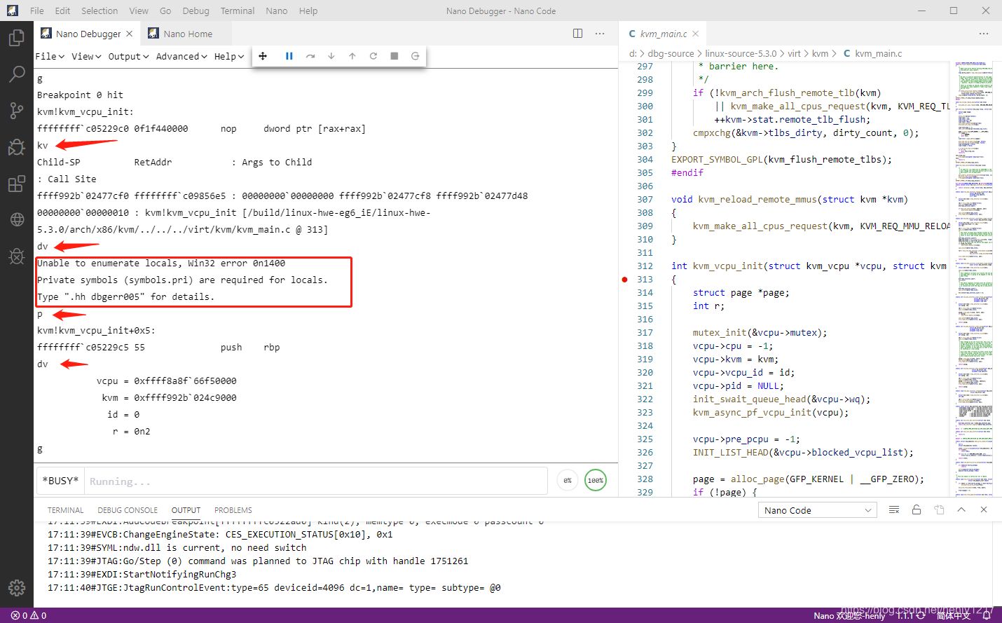

然后启动另一个虚拟机,果然,kvm_vcpu_init断点命中,这是虚拟机启动的初始化函数,我们稍微调试一下,
kv //看下调用堆栈
dv //查看临时变量,但是没有显示出来??
p // 先单步一次
dv //在查看临时变量,出来了,当前的vcpu=0xffff8a8f`66f50000
然后重新g起来,我们关闭刚刚启动的虚拟机,看看kvm_vcpu_uninit是否断下?没有问题,也断下了,而且参数vcpu=0xffff8a8f`66f50000。

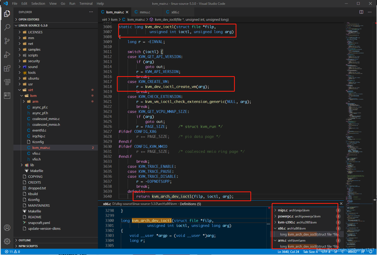

  1. 简单分析启动和关闭之后,我们在研究一下应用层和驱动是通过哪里交互的,应用层和驱动通过/dev/kvm来交互,通过kvm_dev_ioctl来实现,如下图,然后根据ioctl来分发不同的请求,包括创建新的虚拟机kvm_dev_ioctl_create_vm,kvm_arch_dev_ioctl会根据不同的架构,调用到不同架构的实现里面去。

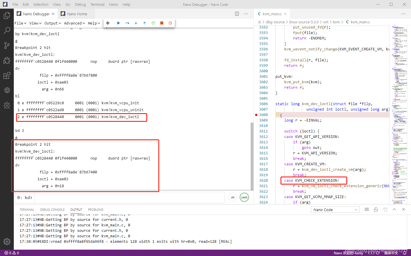

我们尝试对kvm_dev_ioctl下断点(bp kvm!kvm_dev_ioctl),很快命中断点,ioctl=0xae03,刚好是KVM_CHECK_EXTENSION
